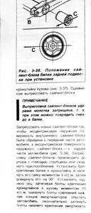

    Все привет! Мужики подскажите! Собрался менять с/б задней балки, как правильно устанавливать их?(направление) Если есть фото что бы визуально посмотреть буду очень признателен. (Audi 80 B4 2.0 ABT)
  19. RуслаN
    RуслаN Заблокирован
    30 апр 2010
    8.923
    ЮАР
    Если не кватро,то вот.
    В чем вопрос?
