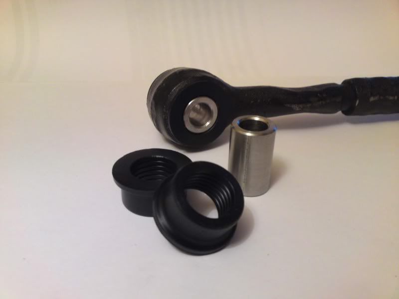

    лучше порекомендуй питерским бочкаводам, где волгорессорные П/У втулки дают, и что-нибудь желтенькое вместо втулок рулевых тяг.
  2. Ironman80
    Ironman80 Участник форума
    20 дек 2009
    471
    Audi Coupe 1.8T
    Вай, не знаю :) Втулки рулевых бывают или оригинал или железяки... рекомендую :)
    С волговтулками не связывался, ничего не скажу... меня связка железки в подрамнике + Meyle HD в рычагах устраивает.
  3. _ShurikeN
    _ShurikeN Участник форума
    13 фев 2009
    454
    '90 ACQ NG
    а железки в рулевых тягах вращаются или намертво запрессованы? насколько это доступно?
  4. Ironman80
    20 дек 2009
    471
    Audi Coupe 1.8T
    Как я понимаю вращается сама втулка. По доступности как и со всем остальным - паршиво. Нужно как-то заказывать из забугории.

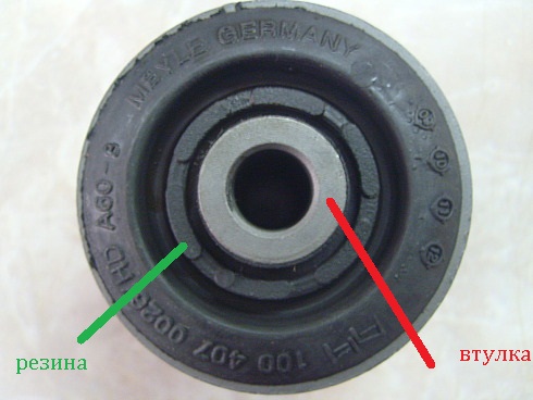

    Втулка не вращается. Это сайлент блок.
  6. Андрей 75
    Андрей 75 Заблокирован
    13 апр 2008
    6.782
    Ауди продан .
    без вулканизации прессовки , это будет просто подшипник скольжения ...

    Ну да, торможу, втулка как раз стоит на месте и болтом прижимается, а сама железка вокруг нее "ерзает". Даже проточки сделаны для снижения трения.

    Потому что это не будет сайлентблоком,а во всех других случаях лучше купить новую тягу с новыми в ней сайлентблоками.
  14. Андрей 75
    13 апр 2008
    6.782
    Ауди продан .
    там должно быть максимальное трение !
    внутренняя втулка должна отклонять вместе с резиной , как одно целое , моноблок , обладая определенной жесткостью , но должена быть и достаточно мягкой, чтобы смягчать удары и вибрации от рулевых тяг .

    Ауди продан .
    http://www.audi-club.ru/forum/attachment.php?attachmentid=251666&stc=1&d=1326974892
    красным - втулка , зеленым - резина , это принцип работы сайлент блока (на "скручивание" резинового слоя между внутреней втулкой и внешней оболочкой .
    в рулевой тяге должен стоять сайлент блок
