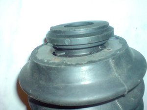

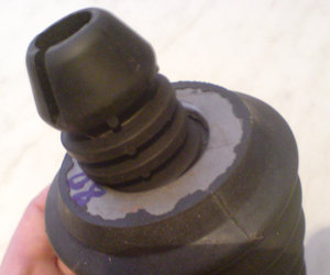

    Да есть кое что. На родном отбойнике десяточный пыльник держаться не будет. Нет канавки куда вставится пыльник, есть выступ.
    Отбойник родной [​IMG]
    отбойник девятки [​IMG]
    С колхозом можно поставить только на родной усиленный
    Кстати у автора вопроса такие и стоят [​IMG]

    Точно, Леха!!! Именно такой цилиндрический гофрированый у меня справа и стоит! Что за материал все таки, пластик или резина? То ко я че то не понял куда какой отбойник ставится, какой отбойник родной, а какой от десятки?
  11. Kllr
    Kllr Участник форума
    2 ноя 2008
    395
    Audi 80/B3 1,6 PP
    Родной отбойник - черный резиновый с прорезью наверху (у Лёхи фотка Febi)
    Белый - от девятки. Прорези такой нет. Есть канавка (на фото спроава тонкая) - для пыльника. На пыльнике есть металлическое кольцо, которое должно влезть в эту канавку.
  12. Kllr
    2 ноя 2008
    395
    Audi 80/B3 1,6 PP
    Да, забыл, белый отбойник из полиуритана. Цветом может быть и желтым.
    А гофра, которая у Лёхана на фото от десятки - резиновая.
