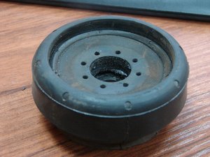

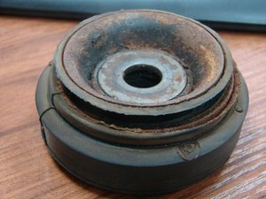

    вопрос такой: старые опорники вытащил если и не с трудом то достаточно плотно сидели, при установке новых заметил что ставятся очень свободно (новые фирмы феби номер не запомнил), а вот со старыми проблема на них номеров нет вообще, если получиться выложу фото, но факт в том что размеры и сама форма опорников разные. помогите разобраться может опорники тоже имеют разные размеры даже на один и тотже автомобиль. заранее прошу прощенья за стиль и ляпы не намеренные и спасибо всем откликнувшимся!!!

    про феби советую забыть на всегда, хамно полнейшее, максимум хватит на год
    На сколько я знаю, они разные по высоте, высокие, средние, низкие

    Про Феби действительно лучше забыть-дрянь еще та... Диаметр одинаковый у опорников(то что входят легко это нормально), а вот высота разная, Фото СМ.Предыдущую стр.

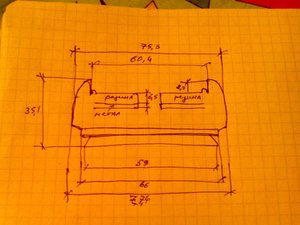

    спасибо за участие, я конечноже понимаю что феби не шик но исходя из многого..... в общем так получилось, мне интересно есть ли у кого размеры различных опор, размеры своих старых прилагаю а вот с новыми накладка вышла не додумался размеры списать! и еще одна непонятка на новых опорах нет резины с внутренней строрны опоры (с обратной от подшипника стороны)

    Твои Феби "низкие"(как и твои старые) высотой 37мм и внешний диаметр 76мм.
    А "Высокие"-Высота 41 мм , внешний диаметр 76 мм
    Остальные размеры не важны, и они разные в зависимости от того какая кромка(жесткая или мягкая) , т.е от производителя. Наличие резины на обратной стороне(от подшипника) не сильно важный показатель:nod:, тоже от производителя зависит.

    Alexey 64 подскажи у всех опорников внешний "нижний диаметр" 76 или как в моем случае 77.4 (может конечно мой старый опорник разбит но не настолько) и эти 1,4 мм все же играют роль?, и еще не кто не в курсе какой производитель и от какой машины мои опорники?, ни номеров ни названий на нем никаких нет кроме маленькой эмблемки как на фото (лучше сфотографировать не получаеться)

    У всех опорников, которые я видел и на которые имеется информация наружний диаметр 76мм. А у тебя они явно деформированы. На твоем фото стоит размер 75,5мм, так что получается все в норме.
    Дело в том что твои опорники скорее всего еще родные с завода, там абсолютно неизвестные производители, у меня вот такие стояли, эмблема в виде слона-как выяснилось крупнейший производитель мотопокрышек, опоры никогда не делал... Оказывается для завода делал.
