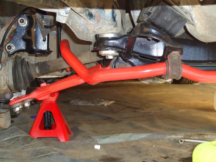

    Ну вот, первые впечатления.
    После установки подрамника без сайлентов увеличились вибрации на холостых. Ожидаемо. В целом они увеличились, но порог комфорта не перешли. Скорее это повод пробежаться по выпускному тракту, проверить все подвесы. Это важный момент, всем к сведению.
    Далее, кони спорт на мягкой настройке это восторг. Машина остается мягкой, даже мягче как кажется, чем на Boge Turbo! Но при этом нет провалов и клевков на неровной дороге. Возможно тут заслуга пружин, но факт. По колдобинам машина летит. Раньше было страшно и не комфортно. День и ночь.
    Пропала общая расхлябанность подвески, невероятно приятно.
    После настройки на серединку машина остается мягкой на больших волнах при скорости от 60 до 100, но на небольшой скорости и мелких колдобинках появляется прыгучесть. Табуретки еще нет. На очереди жесткая настройка :)
