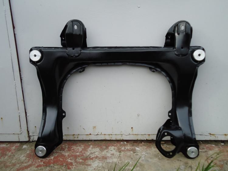

    Я все наоборот хочу, мне комфорта на Хонде хватает, от ее мягкости и плавности аж подташнивает уже... Я ж не в рекомендательных целях привожу, был разговор "что будет если"... вот я и смогу дать ответ на него, не более. Я отнюдь не призываю делать как я, более того, даже кое в чем отговариваю... но от информации еще никому хуже не становилось.
    И да, я маньяк. На бочке я езжу только по выходным или просто покататься... я хочу получать от этих поездок определенные впечатления. Если они подразумевают подушку под зад... ну вот значит так, буду подкладывать. Возможно мой опыт поможет кому-то сберечь свой :)

    вот только неясно,как будут себя чуствовать болты подрамника при таком жестком соединении? ведь теперь вибрации и толчки,которые ранее хоть как-то демпфировались сайлентами подрамника,будут жестко передаваться от подрамника через болты на лонжероны.
    не дай боже конечно,но не получится ли так,что болты подрамника просто однажды лопнут от вибраций,тем более что машина делается не для неспешной езды?

    Как бы это парадоксально ни звучало... ИМХО конечно...
    Будет казатся даже мягче... Не будет дробилки (при правильно подобранных амо), плотность подвески увеличится, а это есть хорошо...

    Я не о комфорте, а о восприятии шумов от работы подвески хотел сказать.
    Вот вам ещё один пример. у б-3 мотор крепится через подушки на подрамник, подрамник через сайленты на кузов. А у б-4 мотор через подушки сразу на кузов крепится. Ощущения в салоне одинаковые. Можно возразить, что у б-4 гидроопоры. Но и с дешевыми чисто резиновыми в салоне те же ощущения. Да и подушки коробки совсем не гидро и вибрации мотора передаются на коробку в полной мере, и оттуда уже на кузов.

    Дрожит бочечная подвеска(особенно на Б-4) как студень на этой куче слабеньких сайлентов... Я к такому выводу прихожу...

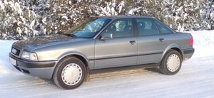

    Фотка машины где то есть на этом форуме (клиренс посмотреть)

  20. Alexey 64
    Alexey 64 Старожил
    24 июн 2009
    7.320
    А6 С4,АDR,МКПП,96г
    Вот это уже с проставками? Ровненько стоит...
