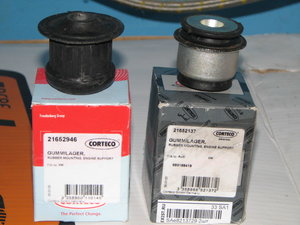

    У тебя МКПП я так понимаю? Я себе такие брал(справа задние). Да, это под болты на 10 на подрамнике, у тебя скорее всего на 12! Есть задние без мет обоймы, типа усиленые, я их не ставил, поэтому ничего про них не скажу. Лёхан ставил, говорил вроде разницы никакой не заметил, но запрессовывать - укатаешья

    Да механика.И по каталогу идут те что у тебя на фото слева...на 12. Вот думаю те что справа подойдут? Лех как думаешь что из дешевых фирм взять? Что то задних ни лемфа не боже нет(((( А оригинал за полторы(( Или может подождать пока появится что то??? Если появится...:shock:
