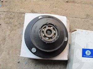

    сейчас посмотрел опорный подшипник БМВ Е 36
    получается простой шарикоподшипник работающий горизонтально
    подумал , что если и нам поставить подобный и уйти от родного опорного с хилой развальцовкой ?

  10. Witalik87

  11. Alexey 64
    Alexey 64 Старожил
    24 июн 2009
    7.320
    А6 С4,АDR,МКПП,96г
    Схема похоже такая же как на штатных ТАЗ-08... Только там не обычный подшипник, а разрезной, внутренняя обойма из двух половинок(типа как передние ступичные). В этих скорее всего такой же.
    -09 ки тоже грешат стуками в подшипнике, поэтому их обычно меняют на SS-20...

    ну да,похож.:nod: а прикинь размеры подшипника,который встанет в опорник бочки. :)

  15. Pav_lion
    Pav_lion Живу я здесь
    2 окт 2009
    3.079
    1,6 ADA
    Похоже на колхоз....Нет пыльника,вся грязь там будет.Уж если переделывать,так брать закрытый.
