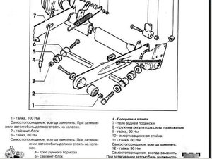

    Привет всем кольцеводам. Осилить все страницы этой темы несмог! Подскажите плиз- застучала задняя подвеска - поменял амморты все 4 по кругу,стук стал поменьше ссзади но не исчез, читал что нужно поменять сайленты поперечной штанги(поперечной тяги). Вопрос- как не ошибиться при запрессовке новых сайлентов(какой стороной запрессовывать их- вы писали что если неправильно запрессовать то стук останется или усилиться) ? И нужно ли менять сайленты под цифрой 2 на картинке?

    unicom Завсегдатай
