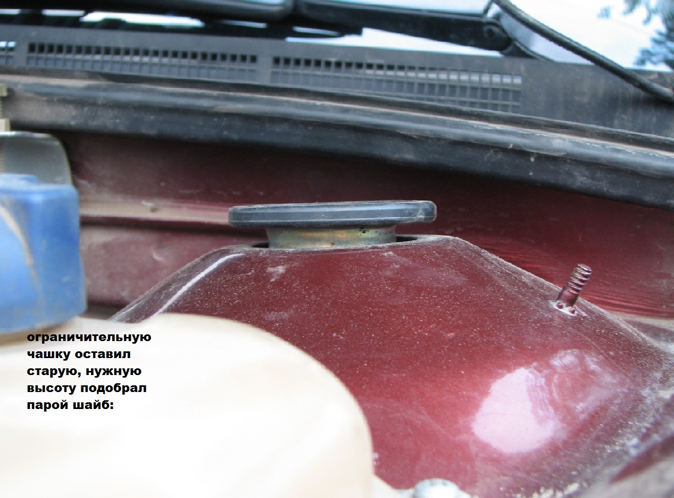

    А я ещё обследованием занимаюсь :nod:
    Вот подозрительная вытертая полоса на тарелках от таза 09. Похоже цепляет при ударе за кузов.
    Вот фото правой стойки (вид со стороны радиатора).
    Обратите внимание на разницу в зазоре по горозонтали , наружном (на фото слева) и внутреннем (на фото справа).
    Т.е. получается гольф-опоры продавились со смещением центра в сторону двигателя.
    У кого гольф-опоры посмотрите свои для сравнения

    посмотрел свои.стоят довольно ровно,правда когда руль крутишь,чашка на на штоке довольно сильно двигается,но стука пока нет. гольфопоры стоят Феби.

    Вот-вот, о чем я и говорил - опорник шевелитсяза счет упругого сжатия резины при поворотах и на колдобоинах... А там на Гольфовском железяка по краю при обточке остается... :shock:

    не должно, сама резина дефрмируется и сжимается а наружняя поверхность плотно сидит в стакане кузова

    Так и должно. Он не должен в стакане ёрзать. Если на крыло давить раскачивая машину то видно как опора проминается. Это с виду она жесткая.

    Так это родной опорник и судя по фото у него нет смещения центра.

    Такое ощущение что опора села в посадочное место с перекосом, у меня было отклонение но всего 1-2мм не больше, когда снимал Гольфопоры, тоже отклонение было но в пределах 2мм и на чашке следов касания не было. А ты уверен что эти следы появились после установки гольфопор? Может они и раньше были?[​IMG]

    Родной опорник лучше противостоит боковым нагрузкам, поэтому с Гольфопорами рулевое становится более "смазаным"

    Будет время сниму опору посмотреть что с ней. Но вот только получается развал уйдёт т.к. регулировали с таким смещением.
    Следы только с одного края и высота совпадает:umnik:

    Может, обточил мало или не совсем ровно, и она теперь не до конца садится в стакан?
    Или с перекосом садится из-за этого...:shock:

    Всё там обточено и усажено нормально:nod:
