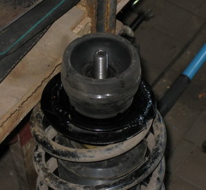

    2 ноя 2008
    395
    Audi 80/B3 1,6 PP
    Все. Сегодня поставил гольф-опоры. Обалдеть! Подвеска - полнейшая тишина!!! Ни на ямках, ни на бугорках, ни на лежачих полицаях - никаких стуков-грюков!!! Вообще! :rock: И до этого было неплохо: стояли опорники BOGE средние (не самые низкие). Но стук правого рулевого наконечника на малой скорости все-равно был слышен.
    Правда есть единственный минус: стало слышно скрип замка задней правой двери. Но думаю это излечимо регулировкой.
    Большое человеческое СПАСИБО ЗУБРАМ этой темы за такое изобретение, внедренное на бочках!!! :drunk2: :beer:
    В понедельник на развал-схождение и катацца!!! Тем более через неделю отпуск!

    Ну вот, еще один довольный:), Борису спасибо скажи, см. его пост прямо перед твоим.

    СПАСИБО !!!!!!!!!!!!!!!!!!!!!!!!!!!!!!!!!!!!!!!!!!!!!!!!!!!!!!!!!!!!!!!!!!!!!!!!!!!!!!!!!!!!!!!!!!!!!!!!!!!!!!!!!!!!!!!!!!!!!!!!!!!!!!!!!!!!!!!! gboris1 :beer:
    Специально не перечисляю всех, так как боюсь кого-то пропустить. А народу уже немало приложилось помогая внедрить гольф-опоры советами (в частности и мне, все-таки почти пол-года их делал сам без токарей и сварщиков; только трезвые руки, по 10-20 минут времени в день, более-менее нормальный инструмент и помощь соклубников)!
