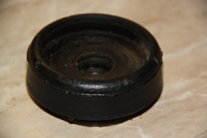

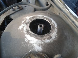

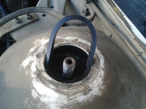

  18. GolaN
    GolaN Участник форума
    23 июн 2009
    198
    80/B3 1.8PM 89г.
    Особых стуков в опорнике вроде не наблюдал, но решил попробовать вышеописанное ( колечки ), кстати их очень много там где производят
    замену масла, меня уговаривали забрать весь мешок:laugh:.
    С перекуром заняло около десяти минут, поехал и изменений не заметил,
    но покатавшись вечерок - проезжая знакомые неровности ( работаю в такси ), заметил ,что что-то нехватает:shock:, в салоне как-то тихо стало,
    ухабы и ямы какие-то незаметные. Пока катался про колечки забыл ( то что я их поставил ), и до меня дошло - что они работают!.
    Через недельку буду ставить полиуретановые втулки в сайленты на рычаг.
    Вот пару фоток как вставляются колечки ( извиняюсь если такое уже есть ), естественно домкратим как отвернем гайку.
    А по поводу , что с кольцами морда выше становится , можно опорник на наждаке обточить по полосочку ( ее хорошо видно ) , я так думаю, возможно ошибаюсь.
    Тема замечательная - всем спасибо!
