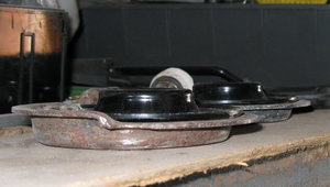

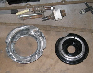

    Ну вот почти тарелки под гольф-опорники сделал (каждый день по 10-15 минут пилил :) ). Осталось только сварить, покрасить и поставить.
    Вопрос: качество сварки имеет значение? Варить по кругу или хватит хорошо прихватить в 5-6 местах? Юбка одной тарелки на юбке другой лежит почти всей поверхностью (кроме той части, где выступ на родной). Сам буду варить, а то достало всех просить, мурыжат несколько месяцев, а потом отказываются... Из личного опыта по сварке: все что сам заварил, это только ось петли на двери авто, поэтому и вопрос такой.

    Да не надо по кругу, достаточно 3-4 стежка по 1,5см(если только нормально приварить), я сам сварщик начинающий и то получилось нормально.[​IMG]

    Я думаю ничего страшного не будет, если я снизу так их сварю, а не сверху? Мне так легче будет. Да и зачистил я там уже под сварку. На гольфовой перевернутой тарелке видно где я зачищал.

    Мне снизу неудобно было, тем более снутри если шов грубый получится, может за отбойники цеплять, а это не есть хорошо. Сверху лучше, ИМХО.

    Про отбойники я неподумал... Придется примерять отбойник. Если будет доставать до шва - значит буду варить сверху. Хотя шов можна немножко шлифануть камушком, который на средний кадр попал (специально захватил). Завтра снова буду тренироваться на рельсе перед чистовой работой... :)

    Может на жестянке какой нибудь потренируешься, рельсу не прожгешь:)
    Отбойник деформируется при сжатии(становится толще) не забывай. Отбойники и пыльники Тазовские ставить будешь?

    Качество сварки всегда имеет значение!
    Молодец. При сварочных работах главное "капельку" поймать. Ты должен видеть. как течет металл, И отделитьего от шлака. Шлак более яркий по цвету и остывает дольше, чем металл.
    Нормальный сварной шов можно зачищать в ноль. То есть усиление шва, "валик", который получается при сварке, можно зачистить совсем, если он мешает при сборке узла. Тем более соединеение работает не при переменных нагрузках.

    Всё. Уже сварил. Не прожег. Варил сверху, как ты и советовал. Может не идеально получилось, но вроде не совсем плохо. Фотки завтра сделаю и выложу - фотик забыл дома, покажу результат. Потом покрашу. А отбойники уже почти с год тазовские стоят вместе с пыльниками - родные пыльники не выживали, отбойники их разрывали.
    Долго не мог понять как валик сделать. Все время электроды прилипали. Пока не понял, что надо над поверхностью электродом дугу зажигать, а не втыкать. Валик получается, но пока не совсем ровный - слишком быстро все происходит для меня. Ничё, привыкну, главное практика. Вот теперь думаю - стачивать этот валик или пускай живет? Вроде не должен ничему сверху мешать - до опорника не дотягивается.
    Кстати ещё один вопрос: сварить-то сварил, но вот не совсем новую тарелку горизонтально приварил. Пока прихватывал, видать верхняя тарелка чуток приподнялась в том месте, где юбки не соприкасаются между собой и я её так и приварил. Разница от горизонтали несколько градусов, на глаз еле заметно. Это сильно критично для опорного подшипника? :shock: Переваривать не хочется - уж больно хорошо приварил - даже край юбки новой тарелки (та часть, которая вверх загибается, несколько миллиметров) в шов пошел. Завтра на фотке покажу.
