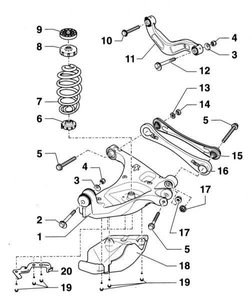

    Люди у меня когда начинаеш раскачивать надавливанием на багажник слышен скрип пружин. При езде на дороге с небольшими ямками слышно лязганье. А именно дело всё в задней подвеске. Могут ли виной быть опоры под номером 6 или 8 ? Может износились(резиновые) и от этого скрип уже пружины об металл?

    Попробуй перевернуть пружину.У себя тоже искал после замены пружин нашел и офигел!!!

    на 80-х перевернуть заднюю пружину не получится, как ни старайся, а вот на А-4 не знаю. Хотя судя по форме пружины,можно. Если не ошибаюсь метки(краской) д.б. внизу. А вот проверить состояние прокладок-резинок надо бы, вдруг об саму стойку или еще где-нибудь трется. У меня бывает иногда в сырую погоду, но через день-два обычно проходит.
