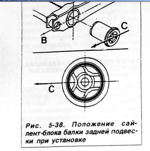

    Ребят... кто менял на задней балки саленты, подскажите сам процес их замены, делать буду наСТО ( так как нет подъёмника) но чтоб в курсе быть процесса...
    интересует, как снимаются правельно датчики АБС?
    Нужно ли разъединять тормозные шланги???
    как правельно они должны стоять? ну и тд...

    Я менял не снимая балки. При наличии съемников делается за пару часов неспеша. Датчики и шланги не откручиваются. Главное- не бить молотком и правильно сориентировать сайленты при установке.

    я менял на яме только откручивал болт под сайлент и все а слевой стороны колдун пришлось открутить и отодвинуть чуть всторону при этом не разъеденяя трубки!выпресовываються лекго вот запресовкой у меня чуть туго получалось но всеже стало на свое место! после того как болт выкрутишь сайлента ломиком балку приопустишь подсавишь брусочек между балкой и кузовом и можно выпресовывать! я выпресовывал с помощью двух больших шайб и куска трубки болт можно использовать родной но на всякий случай лучше найти другой чтоб не повредить резьбу на нем!
    сайленты ставяться в определенном положение страниц 10 назад выкладывали фотки правильного расположения сайлента!!! затяжку болта производить на опущенной машине т.е. чтоб стояла на колесах иначе долго не проходят!
    ну и впринцепе все особо сложностей нет никаких даже немного проще чем на б3!!!

    по фото С это направление движения?

    ну да!
