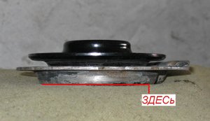

    А если резать с другой стороны?

    Ляжет на юбку хорошо, но центровать придется, так как дырка побольше получится чем нужно.

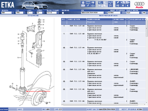

    Алексей,вот сюда нужно втулку ставить?
    То есть что получаем: ставим втулку, затем тарелку, затем пружину?
    Чтобы подложить втулку придется снимать заднюю стойку?
    еще вопросик, втулка на аморте должна плотно сидеть или допускается небольшой промежуток?

    Да, в то самое место.
    Именно, снимаем чашку, ставим втулку .....
    Стойку снимать
    Чем плотнее, тем лучше, ну зазор в 0.2-0.5 мм свободно допускается.

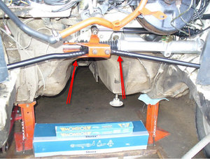

    Господа,хочу описать свой случай по щелчку в передней подвеске и стуку в задней. Задний стук был при съезде с бардюра,один, как буд-то пружина встает на место.
    По задней:
    Разбирал ее два раза,но так и ни чего подозрительного не нашел,так и забил на это дело и езжу уже с этим лет пять.
    По передней подвеске был щелчок при повороте налево.
    Думал шрус,но все ок.
    Потом перетряс всю подвеску ,(как раз срок подходи) думал пропадет,ан нет,все осталось.
    И вот той осенью решил поменять наконечник тяги,поехал в довольно серьезный сервис по аудюхам.
    На мою пенсионерку посмотрели как первобытного человека,рядом был задран Т5 и А8:bt:
    Механики лили ВД,но так и не смогли открутить контрогайку,сняли всю тягу и на тисках начали ее откручивать (я присутствовал рядом).
    Мастер хороший,все делал как для себя и по уму.
    И вот в момент когда он дал небольшое усилие я услышал этот щелчок,он то-же удивился.!
    Оказалось щелкала тяга,там где ее внутренняя часть крепится к рулевой рейки.
    Но не в месте крепления,а там где край тяги обжат метеллической пластиной (не знаю как назвать).
    Пришел мастер и сказал,что у него на памяти две аварии с бочками именно где вырывало тягу из этого обжима.
    В общем может кому пригодится моя инфа.

    :shock: Я тоже мучаюсь, и все очень похоже, я просто не понял что за кулиса, а можно подробней? Фото нет?
  14. МАКСИМ1
    МАКСИМ1 Bad e-mail
    25 июн 2009
    15
    Ауди80 В3 1.8 1987
    #4274 МАКСИМ1, 13 апр 2011
    Если не смогу объяснить словами,то сфотографирую.
    Наверно написал,сорри,исправил.
    Не кулиса,а тяга!
    Пока словами.
    Слева от водителя.
    Сначала идет наконечник рулевой тяги,туда куда он вкручивается и есть тяга, другой своей стороной эта тяга крепится к рулевой рейке.
    Вот там где она крепится одним болтом,если внимательно посотреть,она обжата. Вот у меня она щелкает в этих местах обжима.
    Эта тяга,в отличие от правой, немного согнута. Я уж грешным делом подумал,что немец у которого я ее брал попадал в аварию,но это врядли,т.к. машину сам гнал из Эссена.
    Машина действительно была не бита и мастер мне это так-же подтвердил.

    Я так понял это место крепления к рейке.

    Правая тяга у бочки изначально изогнута.

    Точно, я тоже внимание обратил.

    Стас, я эти места стрелочками показал

    Так это на Б3 изогнута? У меня вроде одинаковые да и смотрели мы тяги в тот раз, у меня не то получается?

    не не на б4 тоже изогнутая правая недавно снимал тяги скрутки промазывал!!!
