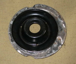

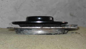

  16. Kllr
    Kllr Участник форума
    2 ноя 2008
    395
    Audi 80/B3 1,6 PP
    Сточил болгаркой верхушку у родной тарелки под гольф-опору. Сточить ниже чем на фото не смог. Отрезной диск уже ниже не берет, а юбка гольфовской тарелки до родной ещё не дотягивает. Может кто подскажет как ещё ниже сточить, чтоб юбка на юбке лежала?

    Даж не знаю, я както умудрился на наждаке сточить, еще и прослабил одну... диском в торец среза пробовал? и диск поменьше в диаметре?

    #4259 Kllr, 11 апр 2011
    Диаметр диска 150 (болгарка МШУ-150Е). Меньше размером я даже не пробовал - не было маленького диска под рукой, только все 150.
    На фотках видны следы - это уже в торец пробовал, стал юбку цеплять.
    Попробую - надеюсь получится.
  20. Алексей78
    Алексей78 Участник форума
    15 фев 2010
    158
    Skoda
    Я себе вообще зубилом по кругу срубил колпак на тарелки 80ки и приварил и даже ничего так получилось! ))
