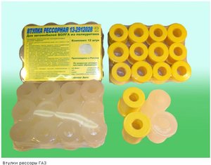

    vvvv1969 отпишись как поживают полиуретановые втулки от Волги в рычагах и подрамнике.

    Заказал себе с полиуритан.ру но там конечно не очень бюджетные цены... Поштучно продают.
