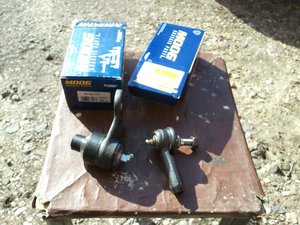

    Кстати забацал я себе маслёнки:thumbup:,радости небыла предела.Заехал на тех.осмотр и там меня завернули,говорят востановленые.Я им чеки показал свежак мол,один х...й изменение конструкции,вали.Что за страна:mad:.А как у вас с этим всё нормально?

    О , старые добрые тавотницы ):thumbup:
    3 года прохожу тех.осмотр смотрят наличие :аптечки , авар.знак, огнетушитель и работоспособность стоп сигналов и все )
