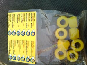

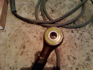

    заколхозил полиуретановые втулки рулевых тяг из втулок заднего аммортизатора классики SS20.:nod: идея и технология изготовления Лёхана:beer:. ещё один стук побеждён! теперь как бы втулку рулевой рейки победить?:shock: постукивает зараза,регулировка зазора винтом не помогает.

  17. Ewgen57
    Ewgen57 Старожил
    20 июл 2009
    5.764
    A4/B5 avant 1.9AFN
    вот и с обточкой доволен http://forum.audi80.ru/viewtopic.php?f=22&t=1486

    Теперь вся ходовая полиуретановая? Не жёстко ли? :)
