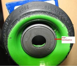

    Ещё раз коротко, то, что вы вальцевали, это всё фигня, железочка толщиной 0.3 мм не может противостоять массе машины, это только пыльник от грязи и страховка от саморазборки подшипника.
    У фольцевских подшипников изночально тоже люфт, но стука то нет :umnik: Вот ведь какой парадокс.

    Лёха , эта завальцовка не противостоит массе !
    массе противостоит непосредственно нижняя обойма подшипника !
    а развальцовка противостоит разряжению подшипника : стойка сжата - нагрузка на подшипник , разжимается - нагрузка на развальцовку , и так чередуясь - разбивается эта развальцовка , тем самым увеличивая люфт .

    я бы посмотрел опорник
