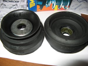

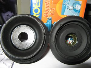

    ну чтож. немножко не в тему. но вот решил я снова испытать удачу в стоковых опорах.. их ещё не ставил очень возможно что мне повезло. купил теперь Monroe MK032 в экзисте десяток по наличию в москве был.. по 300р штука. коробочки с инструкцией и хорошей полиграфией, а опоры вкусно пахнут свежей резиной)) прям так и хочется съесть. сделаны аккуратно.
