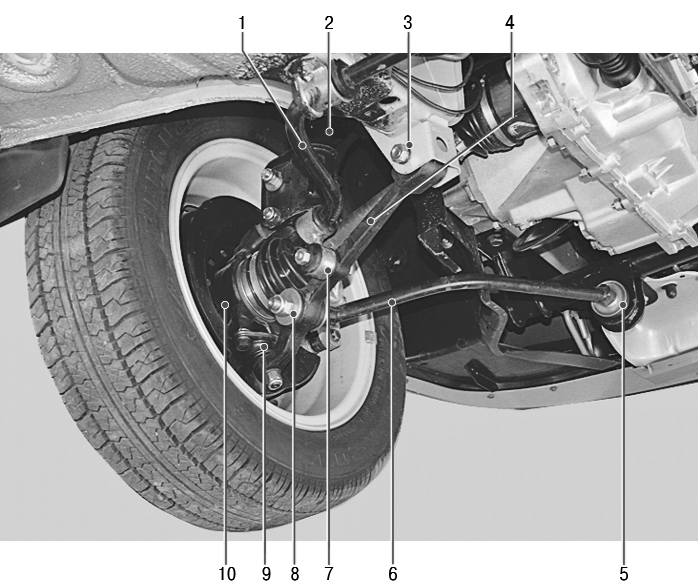

    #3799 Alexey 64, 15 фев 2011
    Дело и в этой растяжке и в жестко закрепленной опоре и в раздельной нагрузке пружины и штока амо, в стойках стабилизатора и еще много в чем... Ты на этой фотке видишь сходство с 80-ой подвеской?:) Я - нет:nod:... А вот с 100-ой-явное сходство.
    1 человеку нравится это.
