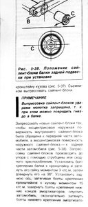

    Я менял, вытаскивал и запрессовывал болт м12 длинный, шайбы и втулка.
    Вытащилось легко, стояли ещё заводские, новые перед запрессовкой смазал обойму и посадочное литолом. Запрессовались так же без проблем.
    Знал бы, что так легко пойдут, не снимал бы балку.

    А кто менял не снимая балку на Б4 задние сайлент блоки опишите процесс что снимать нужно а что нет? На б3 менял не снимая балки и ничего не разбирая тоже болтом и втулкой.

    По моему глупо спрашивать, что снимать при замене сайлентов, не снимая балки.
    Хорошо, отвечу. Снимать болт крепления сайлентблока. Вернее даже два болта, справа и слева.

    Просто балку вниз отжать на 7 см, и брусочек подложить, чтоб вверх не поднималась. Делать только на яме, и не отрывать колёса от земли, так чуть-чуть поддомкратить и всё.

    Лёхан спасибо! Значит говориш легко выпресовываються ну значит будем пробовать А то я уж думал придёться наружную обойму пилить :smile42: я вот смотрю они не на всю длинну одинаровым диаметром три диаметра наружной обоймы думаю там всего сантиметра 3 нужно прессовать а там сами вываляться они как бына конус идут

    У меня болт был примерно 20 см длинной. Болт на 12 мм. Обойма наружняя железная.
  18. Лёхан
    Лёхан I'm here for a long time
    10 янв 2007
    11.943
    Тунис
    A6
    Незнаю как у тебя, у меня очень легко пошёл, болт был сыромятный, резьба даже с одной гайкой не поплыла. ( Но у меня и машина была без единой ржавой точки снизу, даже не было ржавого пятна и на элементах подвески.
    Конуса там нет, а посадочное место, ты прав, не широкое.
    Перед выпрессовкой проконтролируй глубину запресовки сайлента, новый прессуется НЕ до упора.

    так всё таки оказываются есть хитрости там ну про на правление я то понял как ставится а труба или втулка
    диаметром какая?

    Диаметр чтоб сайлент во внутрь прошёл. (Это же элементарные вещи, можно было бы и догадаться)
