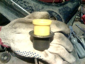

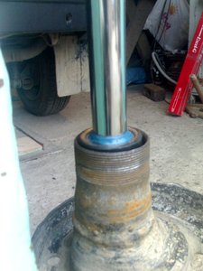

    Всем привет! машинка ПОЕХАЛА!!:[:]||||||:drunk2: всё что наколхозил РАБОТАЕТ!!!:rock: вообщем море эмоций и пока только положительные.

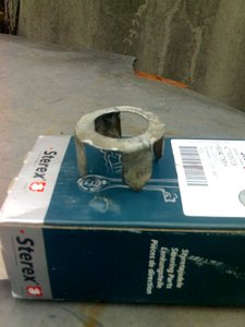

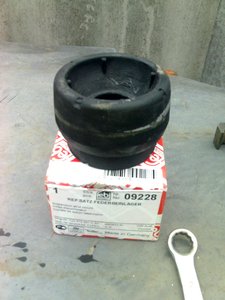

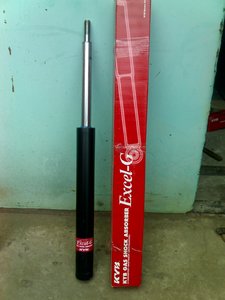

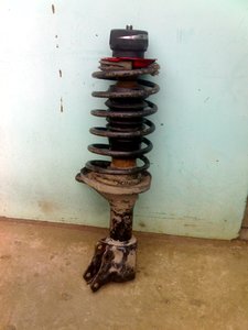

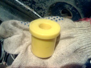

    теперь могу сказать-полиуретан весч!:thumbup: подвеска наконец начала нормально работать, стала плотной,собранной,жесткость практически не увеличелась и самое главное-нигде ничего не стучит и не гремит.по грунтовке и по булыжной мостовой теперь можно нормально ехать,а не красться черепахой. :D но по порядку. т.к. десяточные картриджи короче родных и утопают в стойку примерно на 8.5мм,чтобы их правильно поставить есть 3-и способа: 1-поставить шайбу сверху,чтобы она выступала из стойки мм на 3-и и притянуть гайкой (минус-уменьшается ход штока,который и так меньше на 12-15мм). 2-как писАл Лёхан поставить шайбу снизу патрона и максимально сохранить ход штока(минус-просто кинуть шайбу не пойдёт,есть риск,что низ патрона будет гулять в стойке,не смотря на затяжку.стойка бочки имеет форму бутылки, т.е сверху где резьба внутренний диаметр 44мм на глубину 6-7см дальше вниз плавный переход на диаметр 48мм,по уму надо точить кольцо толщиной не меньше 12-14мм с нар.диаметром около 48мм,внутри одну сторону расточить на конус для посадки и центовки картриджа,затем с противоположных боков шайбы снять до 44мм,скруглить края и попытаться шайбу запихнуть в стойку. плюс-можно потом вернуться к родным картриджам без колхоза) и 3-поскольку "мы не ищем лёгких путей" (с) был воплощён радикальный вариант - осадить дно стойки на нужную глубину! на помощь были призваны две подруги-Болгарка и Сварка:rofl: стачивается сварочный шов вокруг донышка стойки и спокойно выбивается нафик оттуда. донышко чуть обтачивается на наждакетолько чтобы входило внутрь стойки.чтоб ровно и на нужную глубину приварить донышко использовал как оправку старый картридж.в нерезаную стойку вставил патрон,очертил по краю стойки,выдвинул на 12мм,очертил второй раз.в стойку без донца вставил патрон по вторую метку,к торцу прижал донце и прихватил в трёх точках.проверил,не накосячил-ли, вытащил патрон и обварил в два шва,затем дубль два.на обе стойки ушло 4 часа. для фиксации патрона вверху стойки из жести толщиной 1.2мм сделана вставка. при сборке стойки на пружину сверху одет резаный шланг от жиговского ваккума,снизу прокладка из транспортёрной ленты,остальное как у всех.:D вчера на сборку подвески ушел весь световой день:smile42: на фото что получилось в итоге. да... на обоих фотках одна и таже опора Febi ! вторая такая же!:mad: всётаки китайцы сволочи! ЗЫ:ни хренасебе сочинение на тему получилось:smile42: ЗЫ:ЗЫ: блин,аккум сдох,всего два года отработал:smile8: ,а ведь у нас и зима ещё не начиналась. во блин склероз! с новыми стойками расстояние от кромки крыла до края диска(заводское литьё на 14) сейчас 18см,со старыми стойками и низкими опорниками (литьё К&К на15) было 16см. развал делать придётся,как подвеска устаканится через километров 200, сейчас колёса стоят как на Газоне,вот так \\--//.

    всё правильно! но только если сайленты живые. подрамник ходит не только вверх-вниз,его ещё по горизонтали мотает.резиновыми проставками можно выбрать продольный люфт внутренней втулки сайлента,а боковой при износе и проминании резины сайлента прокладки не компенсируют. как-то так.:umnik:

    А этот полиуретан на ощупь твёрдый или это мягкий пластмасс? Подрамник если подёргать, шатается или жёстко привязан?
  9. vvvv1969
    vvvv1969 Живу я здесь
    20 янв 2010
    1.594
    A-80 B3 89г 2.0l
    спасибо:beer: материал на ощупь плотный,упругий,эластичный,как хорошая литая резина. подрамник не шатается,да он и не должен шататься при исправных сайлентах,стоИт крепко.

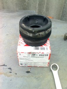

    так это-то понятно.куда ж они денутся.:D просто с виду вроде неплохие,а начал обтачивать а там:smile42:

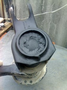

    #3657 vvvv1969, 13 янв 2011
    ну, дальнобойщики говорят,что дороги у нас в крае действительно не самые плохие. а по деталям,рука не поднялась ставить вот такое :blyaa: ,лучше вот так.:D

    надеюсь что надолго:beer: хотя можно сайленты сделать лучше и грамотней,только токарный станок нужен.

    Согласен. Но у меня старые сайленты (передние) расслоились именно вдоль их оси (ход вверх-вниз). Бокового износа и отслоения резины я не заметил. Речь-то шла об альтернативе усиленным сайлентам. Усиленные тоже не решают проблему бокового износа резины.
