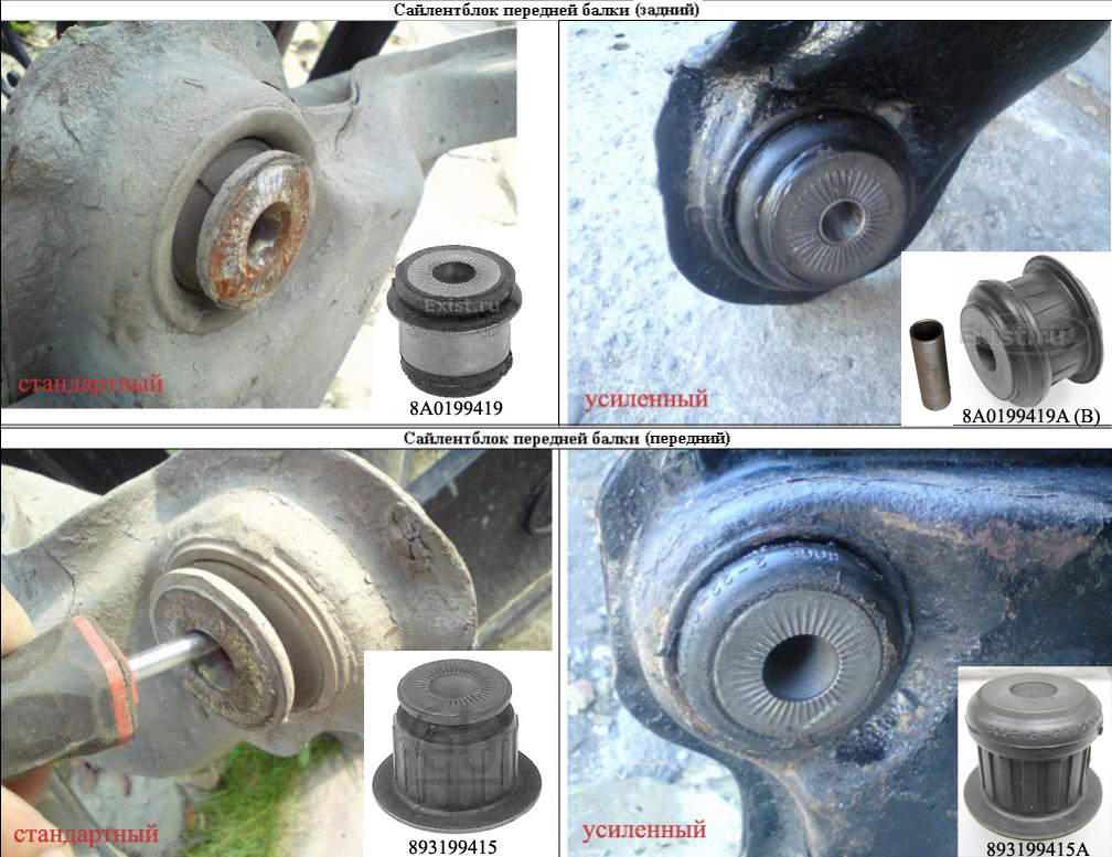

    ОПА! Это ж надо же! :shock: Я тоже катаюсь с усиленными сайлентами. Надо будет глянуть как там они...
    Но тогда возникает вопрос: для чего задние усиленные сайленты выпускаются? В Экзисте указано, что для передней балки кузова В4.
    Как объяснить тот факт, что на В4 они прекрасно живут, а на В3 их выдавливает? Подрамники то ведь почти одинаковы :icon_suicide:

    Как полагаешь, утверждение, что сайленты имеют строгую направленность работы справедливо?

    "Усиленные" это тоже задние, только под моторы V6.

    Я уже писал, при установки они ставятся без какой либо ориентации.
    На бочках только сайленты задней балки нужно ориентировать, что кстати и отражено в любой, даже самой захудалой книжке по ремонту.

    на В3 движёк стоит спереди подрамника и давит весом вниз на передние сайленты и выходит,что подрамник играет роль рычага,ось которого это точки крепления передних сайлентов,нагрузка на задние в основном направлена вверх. как-то так.

    Ты меня не понял. Я имел в виду не установка сайлента, а его работа, а точнее направление его работы. Прочитай, пожалуйста, повнимательней еще раз пост где я цитировал vvvv1969.
    vvvv1969 заметил, что передние сайленты передней балки работают на растягивание, т.е. перед балки какбы старается отойти от лонжеронов, а передние сайленты этому мягко препятствуют. Задняя часть балки наоборот тянется к лонжерону. Тут должны быть сайленты которые работают на противодействие сжатию. А усиленные задние больше подходят для работы на растягивание. Подрамник усиленные задние сайленты плющит к лонжерону, бублик единственное препятствие, оно не справляется с этим - получается маленький зазор между лонжероном и балкой, следовательно СТУК. Чтобы было понятней нужно взять фотки задних сайлентов, обычного и усиленного и сравнить.

    Передние достаточно легко меняются, не снимая подрамника. Только яма нужна или эстакада. Они по наружному диаметру обрезинены. Я их просто выковырнул из подрамника зубильцем и отвёрткой без всякого съёмника. У них снизу хорошая отбортовка, за которую удобно импровизированным рычагом зацепиться. А вот задние сидят крепко, с другой стороны - они более живучи, поскольку меньше нагружены.

    Это если сайленты обычные. А мы говорим про усиленные. Посмотрев внимательно фото
    http://www.audi-club.ru/forum/attachment.php?attachmentid=196715&d=1286893146
    понимаешь, что выпресовать усиленные сайленты не снимая подрамник нереально :cry:

    С усиленными сайлентами рекомендую не заморачиваться. "Усиление" можно легко сделать установкой проставочных резиновых прокладок между подрамником и лонжероном кузова. Прокладки одеваются прямо на ножку сайлента. Тут уже упоминалось про это в данной теме. Думаю здесь этот колхоз более чем оправдан. Меняя жёсткость (или толщину) проставочных прокладок можно самому регулировать степень "усиления" сайлента и степень расхлябанности передка. У меня, например, стоят такие.
