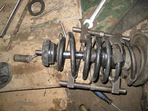

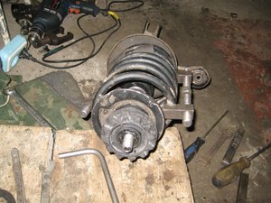

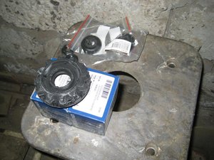

    Перешел на Поло опоры без переварки! путем рассверивания чашки до 22 мм. +выреззынные давно кольца из плотной резины стоявшие под ауди опорами.

    Отпишись по ощущениям поподробнее.
    А что-то я пыльника с отбойником на стойке не вижу, или это "черновой" вариант?

    Enzo_73 А можно поподробнее, как что из чего. Очень интересно будет многим))) Непонятно-амортизаторы родные? Просто чашку расверлил?
    Эти опорники от поло сверху получаются один в один как родные? Они конструктивно крепче?

    Все детали как у maximp. Он приводил номера в посте, который кто то любезно удалил! Аммортизаторы Каяба премиум, шток входит в подшипник, упирается в неподвижную часть и затягивается гайкой.
    Чашка обработана напильником, на образовавшиюся небольшую плоскоть ложиться подшипник. Ничего криминального не вижу, так как основание подшипника куда упирается тарелка вовсе не 1 мм в толщину и метал его не мягкий чтобы прогнуться в месте контакта и раздробить шарики.
    У поляков ходят же? У товарища alex.523 отходили 8 тыс.км. Так что ничего криминального в рассверливании.
    Считаю сварку в подвеске большим криминалом, поэтому отказался от переварки.

    Боюсь что конструкивно резинометаллическая чать послабее, подшипник наоборот посерьезнее. поэтому про ресур ничгео сказать не могу. Но они более энергоемки, оттуда и эффект мягкскости:) Встают в посадочные места как родные...

    Ощущения как будто другая машина. Передня подвеска работает как задняя, точно такие же рабочие звуки и ощущения. Проезд лежачего полицейского почти не заметен. Нет тряски по кузову от мелкой неровности на дороге. Нет ощуния что чувствуешь каждую выбоину пятой точкой, на руле нет вибраций. Руль стал легче. Лодошкой на месте погу провренуть от упора до упора (машина без ГУРа)...
    Пыльник есть, он в виде колокола. Машина без пакета для плохих дорог.
    Под пружины подложена резина, на первых витка армированный резиновый шланг.
