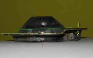

    Наконец-то все детали в сборе для переделки на гольфовские опорники. Но возникли два вопроса: в какой плоскости делать срез родной тарелки - 1 или 2? 003.JPG На какую глубину не спрашиваю, так как понятно, что на такую, чтоб новая тарелка легла нормально юбкой на родную. Но если срезать в плоскости 1, то новая тарелка юбкой не всей поверхностью ляжет. А если в плоскости 2, то будет на подшипник опорника неравномерная нагрузка. Или я тут где-то не прав? :shock:
    И второй вопрос: как после среза правильно приварить новую тарелку? В том смысле, чтоб центр старой дырки штока попал в центр дырки приваренной тарелки. Или тут особой точности не надо?

    1)Я резал по 1-й, буду переделывать, придется делать по 2-й, или немного попробую немного подогнуть. Вообще я думаю это не критично, угол очень мал.
    2) Ошибешься не больше чем на пару мм, да и то вряд ли, ничего страшного не будет. Поточнее поставить не помешает конечно, можно отрезанный кусок от чашки приложить для контроля.
