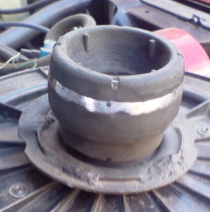

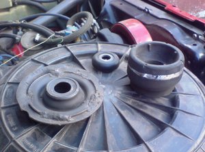

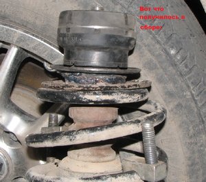

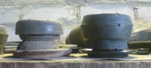

    Качества нет...
    Только такие.
    Это сравнение на плоскости до переделки , родного набора(опора феби зелен.) и набора гольф 4
    Обратите внимание что старая опора кривая стала
    Это обзор деталей для сборки
    Обзор в устанавливаемом положение
