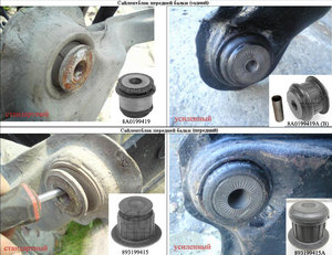

  18. mikrosem
    mikrosem Живу я здесь
    4 ноя 2008
    1.202
    A4/B5 1.8 ADR 96г.
    #3218 mikrosem, 12 окт 2010
    Разница между обычными и усиленными сайлентблоками передней балки. Всем кто желает избавиться от стуков в передней подвеске B2 (переходная), В3 ставить обязательно усиленные ! :) Для В4 тоже не помешает, тем более что они и идут на В4...
      383,7 КБ
      594
  19. Ewgen57
    Ewgen57 Старожил
    20 июл 2009
    5.764
    A4/B5 avant 1.9AFN
    На стуки не жалуюсь.
    А можно номера усил. сайлентов продублировать?
  20. mikrosem
    4 ноя 2008
    1.202
    A4/B5 1.8 ADR 96г.
    893199415A - передний усиленный
    8A0199419A (8A0199419B) - задний усиленный
