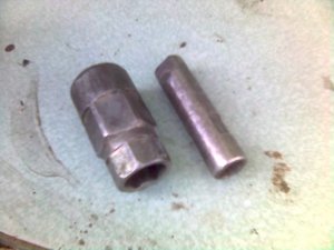

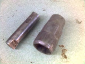

    Вот выкладываю фотку своего ключа из тазмагазина, тоже называется как для стоек или амортов.

    Нашел этот ключ с ценой 120руб.:shock:...цена показалась не целесообразной :snooks:....купил свечной ключ (22) в виде трубки за 10руб. завтра по высоте отпилю, что бы шестигранник подлез. :rock:

    :DТы не поверишь, я тоже так сначала сделал, но свечной ключ(у меня за 20рэ;-)), слизало и нормально гайку так и не затянул. Выкинул, купил Тазовский, немного сточил на конус(на фото gboris1 постом выше видно)
    Будем надеятся что тебе хороший ключик попался...

    :thumbup::D Мой за 10руб. крепче :rofl:
    Завтра испытаю. Жаль динамометр не надеть.
    Сегодня пробовал тянуть без шестигранника - нормально, даже отвёртка продетая в качестве воротка начала гнуться.

    цена нормальная. Я свой лет 5-6-7 назад покупал за 80 р.
    отвёртка тонкая, а на этот ключ вставляеш ЗДОРОВЫЙ рожковый и затягиваешь.
