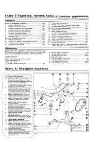

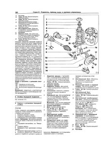

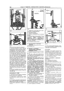

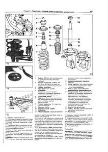

    Спасибо. Еще вопрос. Ссыкотно мне, боюсь сорвать ченить... Если юзать динамометрический ключ (ну или как он там называется) то где взять моменты затяжки?
  18. Лёхан
    Лёхан I'm here for a long time
    10 янв 2007
    11.943
    Тунис
    A6
    Читай (увеличивай картинки,там всё видно)
