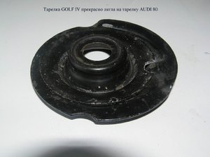

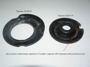

    mikrosem, где рязультат?
    Я уже всё закупил (кроме тарелок А80).

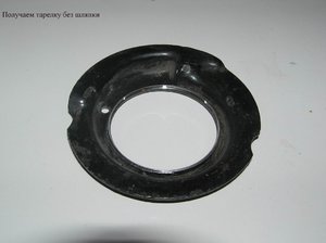

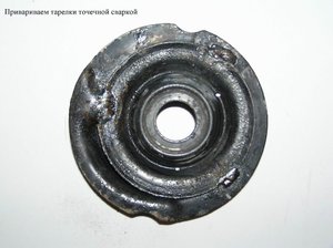

    Тарелки достаточно приварить с одной стороны и нескольками точками...

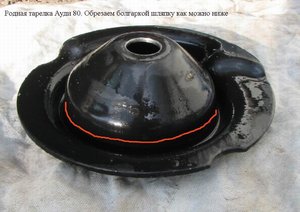

    Какая разница высоты бутерброда получается в отличие от родного, если вот так обрезать?

    Разницы нет! Высота абсолютно одинакова! :nod:
