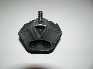

    Фотку подушки дайте, чтоб на ней был виден просвет который пропадает при "проседании" опоры.
  15. mikrosem
    mikrosem Живу я здесь
    4 ноя 2008
    1.202
    A4/B5 1.8 ADR 96г.
    Такая пойдёт?

    Самое то :thumbup:

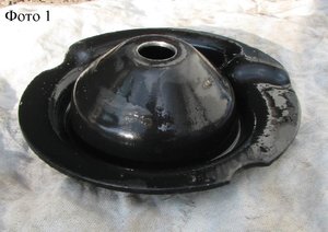

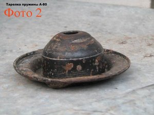

    Хочу гольфовые опоры заколхозить. Купил пока Аудюшные тарелки как на фото 1. Подойдут такие или надо тарелки как на фото 2 ? :shock: Если заметили, разница в выступе под пружину (фото 1), которая не даст ровно сесть тарелке от гольфа.
      125,1 КБ
      110
      45 КБ
      98

    У меня были родные чашки с такой же подштамповкой под конец пружины.
    Вырезал как можно больше, примерил сверху неродную для приварки, где выступ упирался, на неродной чашке немного канавку проточил, потом сварил.
