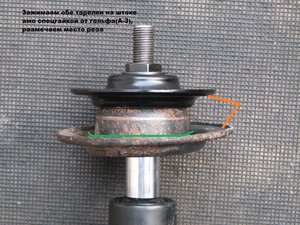

    вы не так меня поняли.мне жалко эксперементировать с пружинами,а вот с тарелками и опорниками от гольфа я как раз таки твердо настроен поколхозить))тем более там цена вполне реальная для колхоза выходит)))
    п.с. А можно пожалуйста подробнее про сварку плоскостей тарелок,лучше даже с рисунком или фото.как там сваривать,я не пойму???:icon_suicide:

    Вот, сваривать плоскости(оранжевый), а обрезать по зеленому, как можно ниже, на фото тарелка родная немного другая(высокая), но смысл не меняется.
    У себя буду так переделывать.

    хм,а пружинка от ауди онаж тогда не ляжет на всю плоскость тарелки??????или я не понимаю чего то?

    Сверху-тарелка от А-3, внизу - от А-80, пружина садится снизу на родную(а-80) тарелку, а сверху у нас получится часть от А-3, которая сядет на подшипник.

    я это понял,но если их сваривать по плоскости(тарелки) то получится что пружина будет прилегать к неровной тарелке А80???или туплю?

    Это я ступил когда пытался кривизну нашей тарелки учесть, под нагрузкой она стоит ровно. Посадочное место под пружину у родной тарелки так и останется, мы ж его не трогаем. В руки обе тарелки возьмешь, всё сразу ясно станет, не беспокойся.

    И еще вопрос: Упоминалось,что тарелки пружин А80 есть высокие,а есть низкие.Я так понимаю что этот параметр зависит от высоты того конуса,который всеравно срезается как можно ниже?поэтому какая разница какую тарелку брать,высокую или низкую,если всеравно ее резать?Или там высота тарелки зависит от чего то другого???

    Сейчас нет под рукой тарелок от Гольфа, Надо смотреть, там на высоких(на фото-высокая) какая-то заморочка есть...
    Вспомнил: конус на высокой выше и Уже, там отбойник от 9-ки вплотную в него влазит, что не есть гуд. А на низкой этот конус шире, отбойник сядет с запасом.
