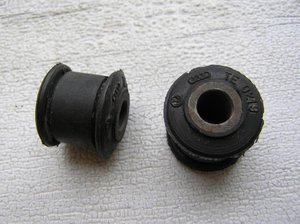

    Вот фото сайлента рулевой тяги..
    Купил на рынке у интересных ребят-молдован. Парни славятся тем, что постоянно ездят в Германию и возят оттуда довольно качественные детали, но к сожалению не в упаковках, видимо воруют. :D Говорят, запчасти только оригинал. Как по мне, детали действительно не плохо сделаны - резина мягкая, не чернит, запах приятный (не такой как у дешёвой кетайской резины).

    Спасибо! :beer: Но неожиданная проблема - фото открывается только до половины, и номера сайлентов не видно! а по миниатюрке не разглядеть!

    Видимо у тебя что-то с инетом или форум в это время не сработал как надо. Попробуй открыть в другое время или с иного компа/интернета..

    картинка открылась. но по тем цифрам что видны ничего не бьется...:cry: в моем городе молдаван, ворующих оригинальные запчасти в германии, нет к сожалению

    От рулевой тяги Ауди 80. Всё, больше информации нет.
    Да, действительно, в инете таких не найдешь :shock:
    Но еще есть иные сайленты в другом магазине, они там в упаковке. Если интересуют, постараюсь у них там сфоткать. Там вроде другие номера, может по ним что-нить определим..
