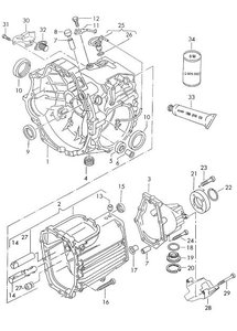

    я конечно е по теме, но вопрос такой: как быть если масло из МКПП 5 ступенчатой на А80 B3 начало убегаь через сальник штока выбора передачь?(( Задница коробки сильно отпотевает и возле того места где входит этот шток сыро очень, плюс в гараже в районе коробки жирное пятно образуется, по любому подкапывает, уровень масла уменьшился естественно. Как там сальник менять и какой туда ставить? в каталогах экзиста деталь №15
    может у кого была такая проблема?
    Номер по VAG
    012 301 457 C
    012 301 457
    что значит буква "c" ?

    Где-то есть тема про этот сальник. Сальник лучше ставить диаметром на милиметр меньше или родной сальник, но с небольшой доработкой - снять пружинку сальника и ее немного укоротить, она тогда сильнее зжимает шток. Иначе течь масла появиться скоро вновь.

    Уровень можешь посмотреть через отверстие для датчика скорости. ну и добавить масла тоже)
    у меня только потела коробка, это я бедой не считаю. А вот теперь капли на полу и по внешнему осмотру как будто оттуда((
    А как этот сальник менять? Понятное дело что выхлопную придеться тоже снимать. А дальше как вынуть старый и поставить новый?..
