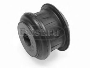

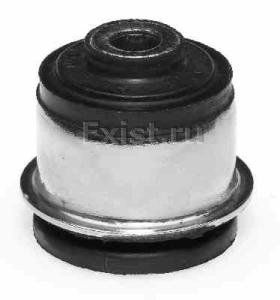

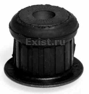

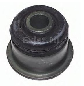

    ... мммм... Что-то я не понял... Внимательно присмотрелся к каталожным номерам и увидел что есть такие-же и для М10 (с буквой А) и для М12 (с буквой В) для передних. По фоткам на Экзисте внешне отличаются только размером под болт. А зачем тогда ставить под М12 с втулкой, раз есть такое-же, но под М10. Или я чего-то опять не понял? Или на картинках не видно разницу?
    Вот на задних сайлентах на картинках разница видна - на М12 резина доходит почти до края внутренней втулки.
    А передние кроме ширины дырки чем ещё отличаются?

    A6
    Это не усиленные.

    ага, теперь увидел и все понял.
    Задний усиленный (под М12) - 8A0 199 419 A
    Задний стандарт (под М10) - 893 199 419
    Задний стандарт (под М12) - 8A0 199 419

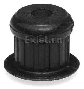

    А интересно, с какой стороны этот усиленный втыкается? Такое чувство, что в отличии от стандартного с другой стороны, т.е. как и передний - снизу.

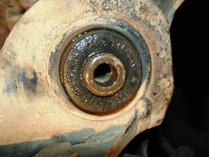

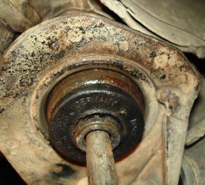

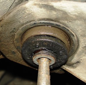

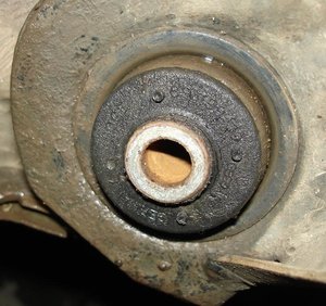

    Вот такие BOGE:

    Это стандарт, т.е. не усиленные. У меня так-же порвались, но у меня уже были не родные, а Febi, кто-то до меня их менял. Буду усиленные ставить, когда эти (сейчас Corteco) кончатся.

    Да, всё верно, ставится наоборот по сравнению со стандартным.
