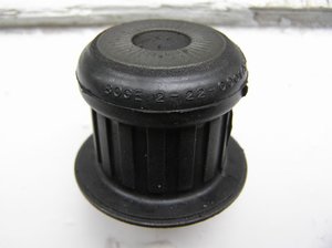

    Вот чтобы не колхозить эти резинки я нашёл вот такой сайлент (см. фото)... Это сайлент от В4, где инженеры исправили эту ошибку. Слава богу подходит на В3. :)
    А вот заднего для В3 такого нет :mad: У нас под болт М10. У В4 под болт М12 есть такой (было у Лёхана). Вот если рассверлить гайки лонжерона под болт М12, то можно было б запихнуть и усилинные задние сайленты под болт М12
