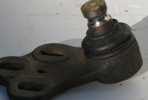

  13. Alexey 64
    Alexey 64 Старожил
    24 июн 2009
    7.320
    А6 С4,АDR,МКПП,96г
    Вот вопросик, кому попадались в продаже шаровые вот с такими пыльниками?

  14. Ewgen57
