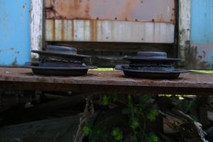

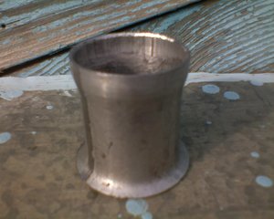

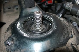

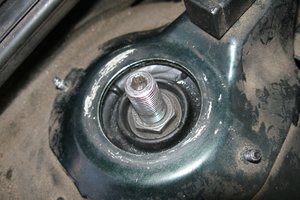

    ну во расклад такой--дороги у нас как я понял ровнее чем у вас поэтому колёса 225-45-R17 меня устраивают,люблю в поворотах делать не большие заносы----кватро ето делает хорошо----но с моим 2.8 опоры держат ровно 3000км :cry:а потом низ стучит об чашку пружины----КАК ТАКОЕ МОЖЕТ БЫТь НЕПОНИМАЮ И ЛЮФТ В ПОДШИБНИКЕ МИЛЛИМЕТРА ТРИ:shock:------достало:icon_suicide: опоры от поло мне понравились,резина там в два раза мягче чем у гольфа,при установке сама влезла в кузов как надо и сдавилась до конца,только одно но :umnik:опора из--за мягкости не держит форму и ровно в стакан вставить сложно--первые чашки сварили криво как в оригинале--опора никак не вставала её косило, тогда заварили параллельно плоскости где упирается пружина--результат оправдал себя --ровно засунули с третьего раза------управляемость не довелось проверить но стуки ушли, высота машины не изменилась и жёсткая осталась как я люблю,ВЕРХНИЕ ТАРЕЛКИ ИСПОЛьЗОВАЛ ОТ ТАКОЙ ЖЕ ПОЛО они самие низкие из всех вагов:hi:

    Молодец! Главное сам доволен, ну а нам еще вариант добавился! Ну а опору саму не фоткал? И что, как помягче стало или примерно как на штатных?
  3. kvatro
    kvatro Участник форума
    28 июл 2009
    282
    Audi A4 quattro av
    стало помягче --пропали жёсткие удары при работе аммо на отбой-- у меня KAYABA EXCELGAS -- сама опора сжата почти до конца и амортизирует она меньше чем у гольфа------в обшем на колёсах R17 едет она довольно мягко как W140:rofl::rofl::rofl:

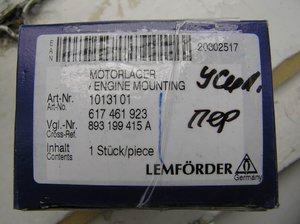

    ну если более нормальные то бери лемфендер

    Вернее лемфёрдер, или боге.

    И желательно с окончанием -01

    а с окончанием 02 чем отличаются?????

    -02 вроде как турция, незнаю но качество -01 гораздо лучше. Заказывал подушку КПП с -01, привезли вообще оригинал в запиленными кольцами...

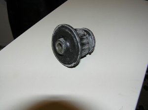

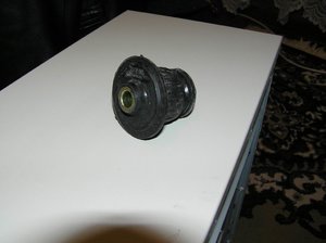

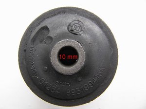

    Парни, подвеску всю буду перебирать, еще после зимы ничего не делал, громыхает всё, достало.. Уже набрал отборных запчастей, колечки резиновые к ним в дополнение, всё буду делать как вы придумали, вы мегачелы :drunk2:, считаю это самым оптимальным вариантом.
    Только есть вопрос: вот на руках уже есть сайлент этот что на фото, чел в магазине божился, что это к моей В3 подвеске, усиленный передний. Посмотрел в инете, похоже что оно от В4 подвески. У меня же подвеска В3, самая что ни есть простая, без ГУРа. Диаметр внутриннего болта 10 мм. По внешнему диметру не знаю. Подойдёт он?
      58,4 КБ
      161
      83,4 КБ
      164
      107,5 КБ
      183
  12. Alexey 64
    Alexey 64 Старожил
    24 июн 2009
    7.320
    А6 С4,АDR,МКПП,96г
    Ну да, вроде на твою идет, передний. А у тебя что, какие то другие стОят?

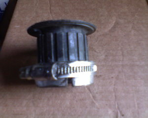

    Стояли вот такие...
    Заметь, в отличии от первых нет резинового кольца. Newer, конечно нашел решение этому, установив дополнительно самодельное колечко (молодца! :beer:).
    Но тут попался сайлент с готовым колечком и не надо ничего уже добавлять. Только есть сомнения, что не влезит этот сайлент в подрамник.

  14. Лёхан
    Лёхан I'm here for a long time
    10 янв 2007
    11.943
    Тунис
    A6
    С готовым колечком, это стандартный от б-4, вероятнее всего от ранней б-4, или как "усиленный" на б-3. Разница в посадочных размерах б-3 и б-4, я если не ошибаюсь в несколько десятых миллиметра, а посадочное обрезиненно, поэтому поставишь полюбому.

    Найти бы еще усилинный задний сайлент, такой как у тебя Лёхан был, только у тебя он под болт 12 мм, а мне нужно под 10 мм. Интересно, в природе такие бывают?

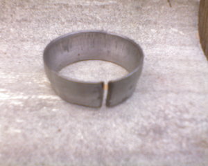

    Чёто я и сам фотки не нашел... Оправка- обрезаный около 1,5см конус от ремонтной втулки тазовской трубы, с разрезом, чтобы можно было её разогнуть и вытащить оправку, когда сайлент наполовину залезет. Обязательно нужно эту оправку чем то прижимать к подрамнику-иначе выскакивает вверх сайлента.

    #2620 Alexey 64, 19 июн 2010
    Вот фотки остались, качкество не ахти, но может поможет:
