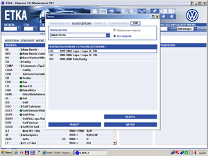

    Помоему опорники ПОЛО И ГОЛЬФ4 абсолютно одинаковые!!!
    поправте если не прав!

    Опорник Гольф 4 --- 1J0 412 331 C
    Опорник Поло ----- смотри картинку
