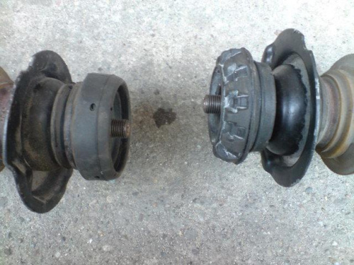

    Странно, мне привезли их только с отбойником, пыльника не было. Отбойник на них свой, на мой взгляд очень неудачный, но другой туда не воткнуть(видел как он крепится?)
    А в чем проблема посмотреть? Снимаешь стяжку и смотришь... Её всё равно когда нибудь снимать придется:), я когда привезли, в магазине все распаковал, проверил...
    Просмотрел, у тебя Б-3, наверное у тебя должны быть с пыльником, на Б-4 его вообще нет.

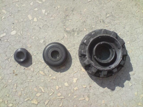

    Добрался до дома разобрал :) Уже купил набор боге с усиленным пыльником и отбойником... будет теперь пылится. Пыльник родной такойже нарошешный.
    Сверху boge 89-006-0:

    Отбойник Боге из набора тоже не подходит?
  6. lmv
    lmv Завсегдатай
    16 июл 2008
    794
    Audi 80, B3, 1990 г.в., JN, mpsz 8.1
    #2486 lmv, 27 май 2010
    он больше по размерам... хотя на шток его можно натянуть... не уверен что он на отбой будет правильно работать.
    PS проверил надеть отбойник мешает выступ для родного отбойника... боге внутри в притык с диаметром штока.

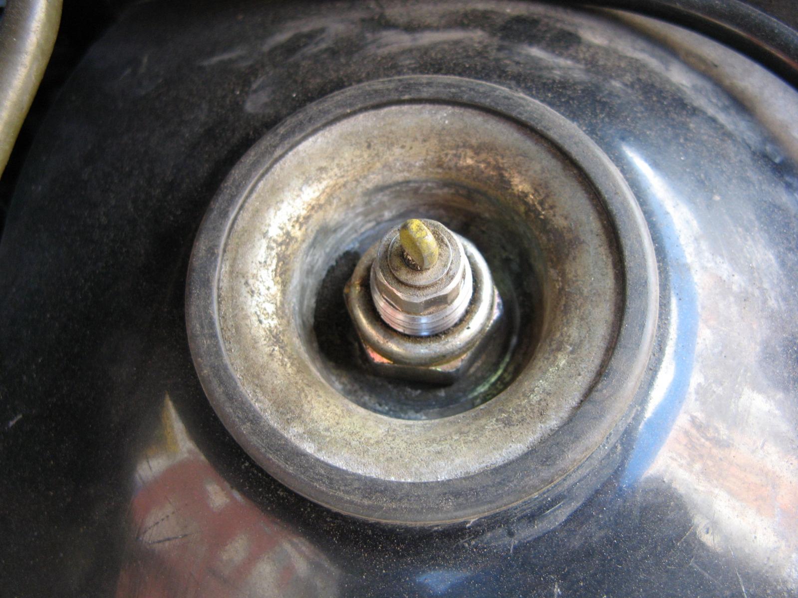

    З. Ы. Ты свои амо Кони (передние) не фоткал случаем? Если фоткал, выложи, интересно.

    хм.. не фоткал. чет забыл =) просто как приехали они, а это было 23.30 я сразу ринулся их прокачивать позабыв про фотик ))). ну они ничем не отличаются от обычных. только сверху крутилка есть для регулировки отбоя. и все. + более грамотно сделана установка. чтоб закрутить верхнюю опору, нужен ключь на 22 "кружок" =)) , и головка на 11..
    а на шестигранник на 6 как на боге автоматик.. кстати как откручивали старые аммы , одна сторона норм открутилась, а на второй 2 ключа сломали!
    если очень интересно, могу выложить фото крутилки на аморте.
    Alexey 64 - давай, с крупным планом,ПЛЗ
    вечером сфоткаю, сейчас немного притомился с заменой наконечников и косточки на которой сорвало резьбу на нижней опоре, и гайка прокручивалась на нем)) пришлось болгарочкой вырезать...

    Какая штука...А типа шкалы там есть? Никак не разгляжу. Как регулировать, на глаз, или только на стенде?
  18. happyhar
    happyhar Живу я здесь
    8 мар 2008
    2.978
    Audi 90 2.3 SE'91.АКПП.
    просто одиваешь на эту желтенькую пипку специальную крутилку которая в комплекте с аммо идет или просто пасатижами .
    и крутишь:
    по часовой + жесткость на отбой
    против часовой - жесткость на отбой
    задние точно также, но там надо сжать шток амортизатора до самого упора и также крутить...
