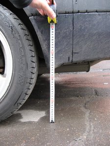

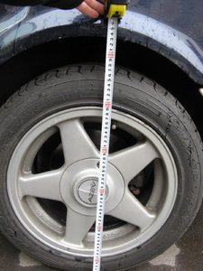

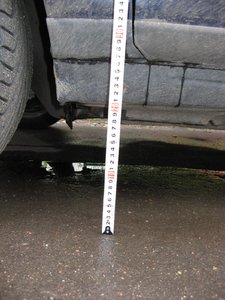

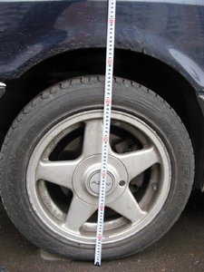

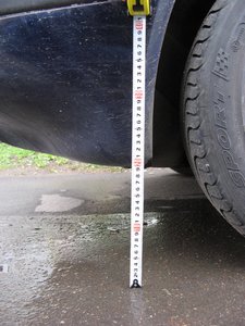

    #2443 happyhar, 26 май 2010
    правильно, что-то туплю я))

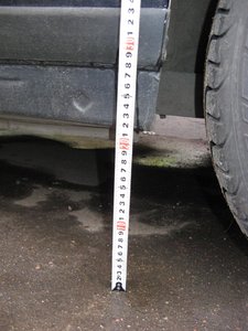

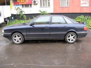

    скоро фотки выложу. но что-то не то получилось. завтра на ровном месте сфоткаюсь.. фотик вблизи искажает изображение + на уклоне машина стоит ..
    перед: от колесного диска до арки ~ 160mm зад: примерно ~140mm на фотке не видно. фотик сфоткал криво)))
    заднее колесо
    задний порог
    передний порог
    переднее колесо

    и ещё фотки...

    А что не нравится? Вроде стОит ровненько и для такой резины просвет нормальный... Мне лично нравится, для средних дорог самое то.

    Да, вот самое верхнее фото сравниваю со своим: ,такое ощущение, что задняя ось смещена назад. Сколько видел Б-4(кроме кватры), у всех так, правда у кого побольше у кого поменьше заметно. А у тебя ровненько так, посерЁдке... Как должно быть на самом деле? И как это можно исправить?
  13. happyhar
    happyhar Живу я здесь
    8 мар 2008
    2.978
    Audi 90 2.3 SE'91.АКПП.
    не знаю что и как исправить. но так было при покупке. так и осталось сейчас. хотя в зад машинку били но не сильно. мб это особенность кузова для 90? ченить более усилено сделано...
