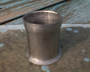

    Всем привет.
    Так как перед не просел, после установки гольфовских опор, решил тоже приподнять задок, примерно на 2-2,5см, используя проставки под пружины. полазил по углам, нашел ремонтную трубку для глушителя от таз-08-09(см. фото ниже) . Так вот, диаметр этой трубки как раз по диаметру аморта, т.е. её можно использовать в качестве проставки. Если не высоко поднимать, одной хватит на обе стороны, стОит 30рэ в любом тазовском магазе. Это наверное подойдет тем, у кого чашки съемные.
    У меня ситуация немного другая... Аморты Каяба Эксель-Г, у них сверху приварена толстая шайба, как площадка для отбойника, она дольше диаметра самого аморта на ~3мм, и эту трубку и другую чашку на неё не одеть... А стачивать её тоже боязно, там отбойник свой(родной не подходит никак) внутри полый как шланг и может "надется" сверху на эту площадку. Чашки несъемные. Короче, ищу варианты, рассмотрю все предложения.
    Еще хотел вместо маленнького сайлента(нижнее крепление амо) приварить большой(типа как на Боге), отрезав от маленького половину уха, а к двум оставшимся краям приварить. Всё помягче будет, вопрос: не оторвет ли штатную сварку крепления уха, нагрузка то несколько возрастет???

    Я же буквально недавно терзал всех вопросом подъёма задка. В итоге проставку резиновую от 8-ки увеличенного размера на 20мм поставил. Вот и получилось 2см.
    А вообще я не очень доволен усиленными пружинами Killen, жестковата машина стала, хочется помягче. Да и передок слишком приподнят.
    Про поднятие задка я думаю можно воспользоваться методом, который активно используется на ВАЗах. Т.е. устанавливаются дополнительные железные удлинители. С одной стороны крепится на сайлентблок амморта, с другой стороны к балке.
    В принципе я думаю можно сделать такой самостоятельно и для своей машины, высоту подъёма можно выбрать любую. Но это опять надо делать, а мне уже край как неохото ничего делать в своём авто.

    Да на вас батенька не угодишь :) , вам и подвеску энергоёмкую подай, и чтоб как америкос плыл над дорогой. Звиняйте, так не бывает.
    И с проставкой тазовской на б-4 номер не пройдёт, скосаротит её. У тазов она на ровную площадку помимо болта опирается нижней частью. А у б-4 этой роскоши нет, да и у б-3 с этим туговато.

    Именно так и сделай, нормально всё будет, ничего не сломает потом.
