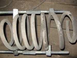

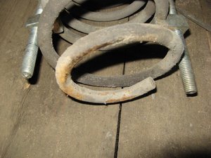

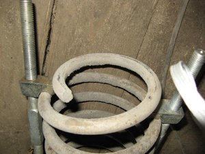

    #2416 happyhar, 24 май 2010
    поменял перед на кони спорт, задница уже на них-же стоит. машинка стала офигительно управляться и перестала раскачиваться как баржа при поворотах. и как не странно все достаточно мягко, хотя аморты стоят на серединке по жесткости. подкладывал резинки из под масл.филтра.
    опоры лемф высокие (41мм) с 02 на конце номера ... тоесть турция.
    ничего пока не стучит, хотя замены требует рулевой наконечник, с одной стороны. а с другой стойка стабилизатора.
    кто скажет от чего это пружина? B3? или B4?

  18. Алексей78
    Алексей78 Участник форума
    15 фев 2010
    158
    Skoda
    Очень похожи на Б4! Себе только в апреле менял передние пружины поставил K+F супер!

  20. Лёхан
    Лёхан I'm here for a long time
    10 янв 2007
    11.943
    Тунис
    A6
    Вот это ты спросил, мерить надо диаметр, метки смотреть, или на последнем витке оттереть сбоку номер.
    з.ы.
    На вид они одинаковые, что у б-3, что у б-4.
