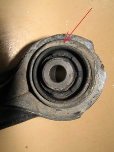

    У меня во ттут тоже вопросик назрел: Сколько раз можно перепрессовывать сайленты рычагов до их замены? Когда менял прошлый раз(1,5 года назад) они запрессовались достаточно тяжело, сейчас намного легче. Еще раз поменять и рычаги на выброс? Есть ли различия в рычагах от В3 в которые идут сайленты без мет. обоймы? Вобщем, можно мне поставить эти сайленты на мои рычаги:http://www.exist.ru/images/getimg.aspx?flag=386009212&pid=85C03A73???
    Что меня смущает, так это кромка на рычаге, она очень тонкая и может порезать резиновую отбортовку этого сайлента + эта кромка еще и деформирована(до меня еще сайленты так меняли):

    На сколько я знаю, рычаги В3 левый и правый симметричные (замерял оба новых рычага, хотя по каталогу они есть левый и правый с разными номерами :shock:), а у В4 уже смещены (чтоб колесо в арке стояло по центру), т.е. левый и правый местами не поменяешь.
    А кто тебе сказал что у В3 сайленты без мет. обоймы? С мет. обоймой для авто с ГУРом - 8A0 407 181, а такие как у тебя на фото, без него - 811 407 181 A. Для В3 и В4 сайленты одинаковые.
    Это у тебя ещё не деформирована, на моих старых рычагах - так там сайленты вообще яйцом...

    Всё, заменил сегодня все сайленты, наконец-то... Передние в подрамнике запрессовывать-укатайка, один порвал, справился, спасибо Лёхану. Да Лёх, пришлось сделать конусную оправку, не знаю что это за сайленты, но запрессовать их не думаю что легче чем задние усиленные, всё на предЕле.
    Задние стояли вверх ногами, поставил как надо. Болты(на10), вроде затянулись как надо.
    На рычагах интересная ситуация: на правом все вхлам, а на левом только 1 чуть потрескался. Интересно, почему такой неравномерный износ? Неужели только от того, что правую сторону чаще по обочине пускаешь?
    Результат превзошел все мои ожидания, из стуков и стучков остался только правый суппорт и то негромкий. Теперь прям ехать приятно и подвеска чувствуется что работает как надо!
