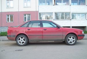

    Лёхан у тебя глаз намётанный, скажи своё мнение нужно ли дальше заморачиваться с подёмом задка, или передок ещё просяд и всё станет ровно?
    На фото видно как получилось после:
    1) замены передних пружын на усилинные Killen, и опорников на лимфордер с 02.
    2) установки на зад верхних резиновых упоров пружины (усилинных на 20мм)
    В итоге теперь следующие цифры от обода диска до арки:
    Перед: 18,5см
    Зад: 17,5см.
    Так же визуально всё же видно что передок повыше задка.

    #2306 Alexey 64, 14 май 2010
    Стормозил.
    Интересно, особенно цена. И доставка по регионам есть. Можно попробовать взять, только как узнать что это за пружины(фирма ИТП).
    По твоему посту:
    Я бы пока оставил так как есть, через месяцок-другой всё ясно станет. Если не сядет перед то нужно будет еще на1,5-2см приподнять зад. ИМХО

    Оставь как есть, а там видно будет. Перед полюбому подсядет.
    З.Ы.
    Свет не забудь отрегулировать.
