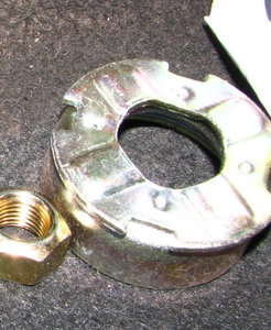

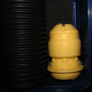

    У табя гайка круглая. А у меня с патроном шла с приваренной сверху тарелочкой. 00.jpg Вот о неё пильник в хлам и протерся! А пластиковые короткие белые пыльники разрывались при ударах об эту-же тарелку. На данный момент проблема снялась, так как проехал уже больше 2 тыс.км (за несколько дней) - полёт нормальный - всё уцелело после нескольких партизанских серъезных ям и бугров на асфальте. Десяточные пыльники до этой тарелки не дотягивают бортами гофры. А девяточные отбойники выдержали, в отличии от Elastogran: 000.jpg

    Я гайку патрона родную оставил,полукруглая, цеплятся ей нечем...

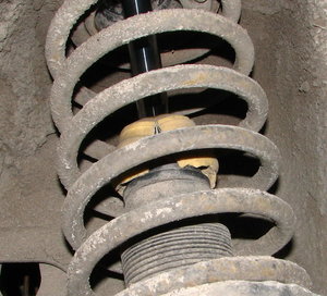

    А про пыльники и отбойники теперь можешь забыть, ничего с ними не слуится, проверено на ооочень плохих дорогах.
    ПС На фото отбойников,1986 - год выпуска?:D

    Год выпуска не знаю, но это их вид через несколько дней после установки. А вернее то, что от них осталось. А выглядел он когда-то вот так: 0000.jpg
