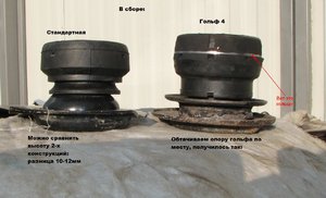

    500 км на Гольфовских опорниках- нормально, никаких посторонних звуков с их стороны нет, комфорт на прежнем уровне.

    Относительно задка- перед просевший, а так- опоры на нормальные высокие заменишь и норма будет. Феби опоры и так низкие еще и проседают и вообще как блинчики становятся.
    Короче, мое мнение- я бы при таком раскладе менять пружины не стал бы.

    По поводу гольфовских опор я пока не буду спешить. Пружины поставил новые, перез задрался на 3 см. А возможности зад поднять пока нет (не знаю где найти чашки съёмные). А если ещё установлю опоры гольфа, добавится ещё 1 см спереди, так вообще утопия получится. Никакого корректора не хватит чтоб не слепить встречных, а мне скоро ехать в Волжский (~1800км), скорее всего пол пути буду ночью ехать.
